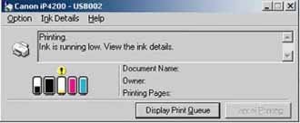

    [​IMG] Herhangi bir kartuşun Chip'inin ömrü dolduğunda, çıktı almak istediğinizde bilgisayar ekranında "ink low (mürekkep az)" uyarısı verecektir.

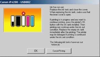

    [​IMG] Ardından yandaki resimde görülen uyarı ekranı çıkacak karşınıza. OK diyerek devam ediyoruz.

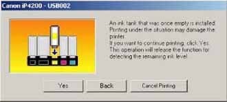

    [​IMG] Yanda görünen uyarı ekranını da YES diyerek geçiyoruz.

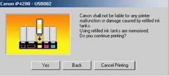

    [​IMG] Bu uyarı ekranına da YES diyoruz.

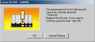

    [​IMG] OK diyoruz...
    Bu uyarı ekranı geldiğinde yazıcınızın üstündeki RESUME düğmesine 5-10 sn basılı tutun. BACK tuşuna basmayın sakın.
    MP serisi yazıcılarda STOP/RESET düğmesi, iP serisi yazıcılarda PAPER FEED düğmesini kullanın.

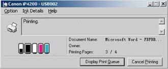

    [​IMG] Resetleme (chip'i devre dışı bırakma) tamamlandığında yandaki uyarı ekranı çıkacak ve yazdırma işleminiz gerçekleştirilecek
