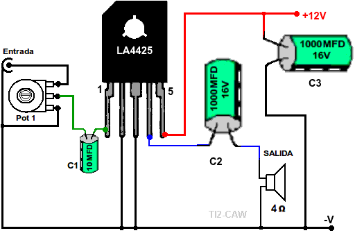

Dibujo de conexiones del LA4425:

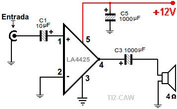

Posee compensaciones, estabilizadores y protectores internos, por ello sus pocos componentes externos. Siendo necesario solamente el control de volumen o potenciómetro, un capacitor de acople a la entrada (10 o 22 microfaradios), el capacitor de acople al parlante o altavoz (1000µF 10V o más ) y el capacitor de la alimentación (1000µF 16 voltios), Su principal debilidad es su baja capacidad para entregar el calor al elemento disipador o de enfriamiento. Diagrama del LA4425:

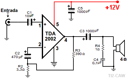

Con el diagrama del TDA2002 podemos ver los componentes:
Debemos agregar:
C2 470 microFaradios (µF) de 6 voltios o más
R2 3,3 ohmios (si queda muy sensible y ruidoso hay que aumentar)
R3 390 ohmios
Si olvidamos colocar los 2 componentes siguientes el circuito integrado se calienta y genera ruidos porque comienza a oscilar en una frecuencia muy alta y puede dañarse:
R4 1 ohmio
C5 0,1 microfaradio (104) (100nF)

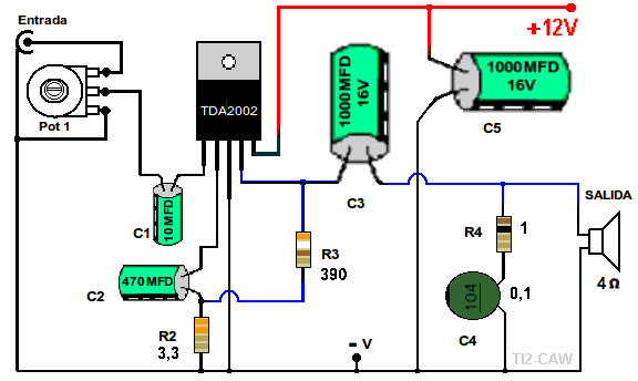

El dibujo del TDA2002 y sus componentes externos:

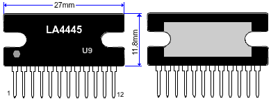

Amplificador de 12 voltios con LA4445
El circuito integrado LA4445 es un pequeño amplificador estéreo de potencia media, dos canales de 5,5 vatios cada uno.
El fabricante habla de una disipación máxima de 15W. por lo que una eventual conexión en puente sería difícil de enfriar. Lógico si tomamos en cuenta que es una versión de tamaño pequeño.
El rango de operación es de 10 a 16 voltios, máximo 18V.
Con el diseño de conexiones más simples la ganancia está alrededor de 50dB.

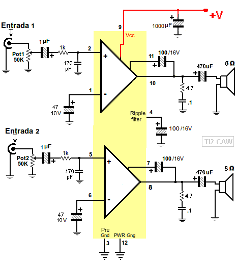

Diagrama electrónico del amplificador:
En la entrada se coloca un potenciómetro para ajustar el nivel de volumen,
pasa a un capacitor de 1 microfaradio (10V. o más),
una resistencia de 1000 ohmios y un capacitor de 470 picofaradios a tierra para evitar interferencias de radiofrecuencia o altas frecuencias que puedan dañar el circuito integrado.
En los pines 1 y 6 se puede ajustar (reducir) la ganancia de cada amplificador, si quedan muy sensibles para nuestro proyecto, lo cual puede traducirse en ruidos.
Se agrega una resistencia en serie con el capacitor:
En algunas ocasiones he colocado resistencias de 47 ohmios o 100.
A la salida se utilizan capacitores de 470 microfaradios 10 voltios, mejor de 1000µF.
El capacitor del pin 4 (Ripple Capacitor) mejor de 220 µF. Aunque puede ser menor hasta 47µF.
El capacitor de la fuente es de 1000 microfaradios 16 Voltios, si la fuente es muy estable puede ser de 470 µF.

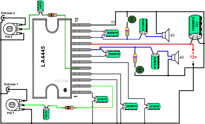

Dibujo de conexiones de los componentes electrónicos:
