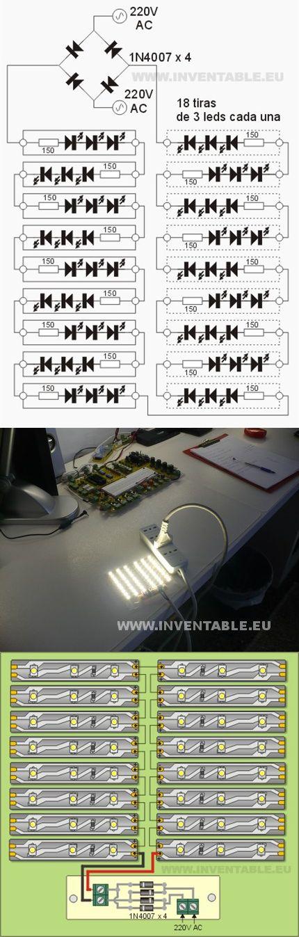

Daha önce paylaşılan led lamba projelerinin benzeri bir uygulama bu devrede şerit led gurupları direkt 220v doğrultularak çalıştırılıyor yeteri kadar şerit led seri bağlandığı için voltaj sınırlama gerekmiyor önceki yazılarda belirtildiği gibi 220v direkt doğrultularak kullanılması sağlıklı değil ama piyasada yaygın olarak kullanıyor birazda kullanım süresine bağlı bir durum tabiki şebekede ki ani dalgalanmalarda önemli
devrede 18 adet şerit led kullanılmış şeritler 3 ledli olarak ayrı kesilerek resi bağlanmış 220v doğrultma içinse 4 adet 1N4007 kullanılıyor…
DİKKAT Devre yüksek voltaj ile çalışmaktadır dikkatli olun ölüm tehlikesi vardır voltaj bağlantılarına dikkat edin + – kutupları ters bağlarsanız yüksek voltajda büyük patlamalar olabilir devreyi çalıştırmadan önce Sigortalı Elektrik Hattı koruyucu gözlük kullanın devre çalışırken temas etmeyin
